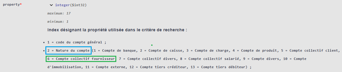

La valeur numérique 6 pourra être utilisée dans les filtres de recherche pour obtenir uniquement les comptes de cette nature.
  "page": {
    "pageIndex": 1,
    "pageSize": 100
  "filters": [
      "property": 2,
      "constantValue": "6",
      "comparisonOperateur": 1,
      "inversion": false,
      "logicOperator": 1
Ici, la propriété 2 correspond à la nature des comptes généraux comme indiqué dans l'APIM.
Veuillez vous référer à la documentation sur les filtres pour connaître leur fonctionnement.
