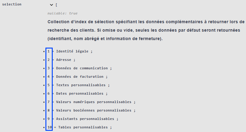

Exemple extrait de la documentation de l'API de lecture des clients :
Les numéros entourés en bleu sont les index des groupes de propriétés.
