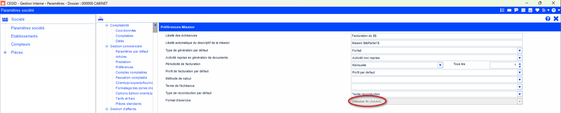

Important
Dans cet exemple, month et secondYear sont définis à null car le format de l'identifiant de mission est défini sur "Millésime fin [AAAA]".
Veuillez vous référer aux paramètres société de la GI.
Note
Ces informations sont désormais retournées par la méthode consultation des paramètres liés aux missions.
https://developers.cegid.com/api-details#api=cpa-expert-coresalesadministration&operation=MissionConsultation-get-missionconsultationwebservice-viewmissionsettings
   "identifierFormat": {
       "id": "A",
       "description": "Millésime fin (AAAA)",
       "shortDescription": "AAAA",
       "firstFiscalYearRequired": true,
       "secondFiscalYearRequired": false,
       "monthRequired": false
   "customCodes": [...],
   "invocingProfiles": [...]
