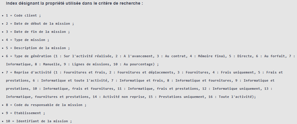

Pour obtenir les mêmes données en V2, il est possible d’ajouter un filtre sur le bon numéro de propriété.
Les numéros des propriétés sont affichés dans l’APIM :
Filtrer sur la propriété 10 pour l’identifiant de la mission avec l’opérateur de comparaison « Egal » (1) et le même identifiant dans la valeur.

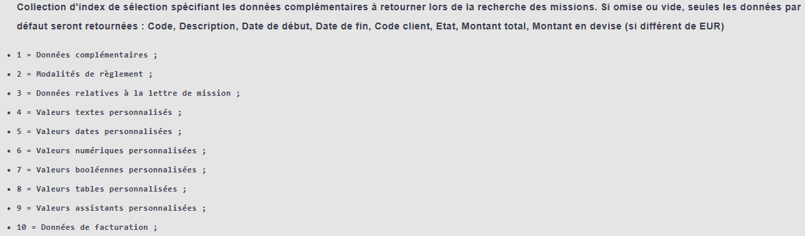

Note
Ajouter la sélection des textes personnalisables (4) car, comme indiqué dans l’APIM, ils ne sont pas retournés par défaut.
