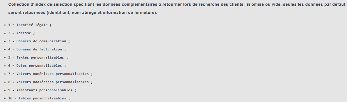

Les numéros des propriétés sont affichés dans l’APIM :
Filtrer sur la propriété 1 pour l’identifiant du client avec l’opérateur de comparaison « Egal » (1) et la bonne valeur.
Note
Ajouter la sélection des valeurs numériques personnalisables (7) car, comme indiqué dans l’APIM, elles ne sont pas retournées par défaut.
