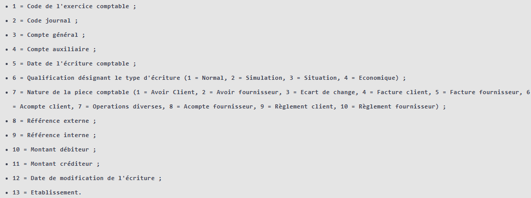

Les numéros des propriétés sont affichés dans l’APIM :
Filtrer sur la propriété 1 pour l’exercice avec l’opérateur de comparaison « Egal » (1).
Note
Filtrer sur la propriété 6 avec l’opérateur « Egal » (1) et la valeur « 3 » pour prendre les écritures de situation uniquement.
