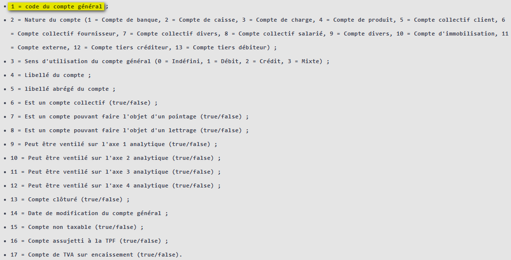

Pour obtenir les mêmes données, il est possible d’ajouter des filtres sur les bons numéros de propriétés.
Les numéros des propriétés sont affichés dans l’APIM :
Filtrer 1 fois sur la propriété 1 pour le code du compte avec l’opérateur de comparaison « Commence par » (20) pour le premier compte.
Filtrer n fois sur la propriété 1 pour le code du compte avec l’opérateur de comparaison « Commence par » (20) et l’opérateur logique « OU » (2) pour les autres comptes.
