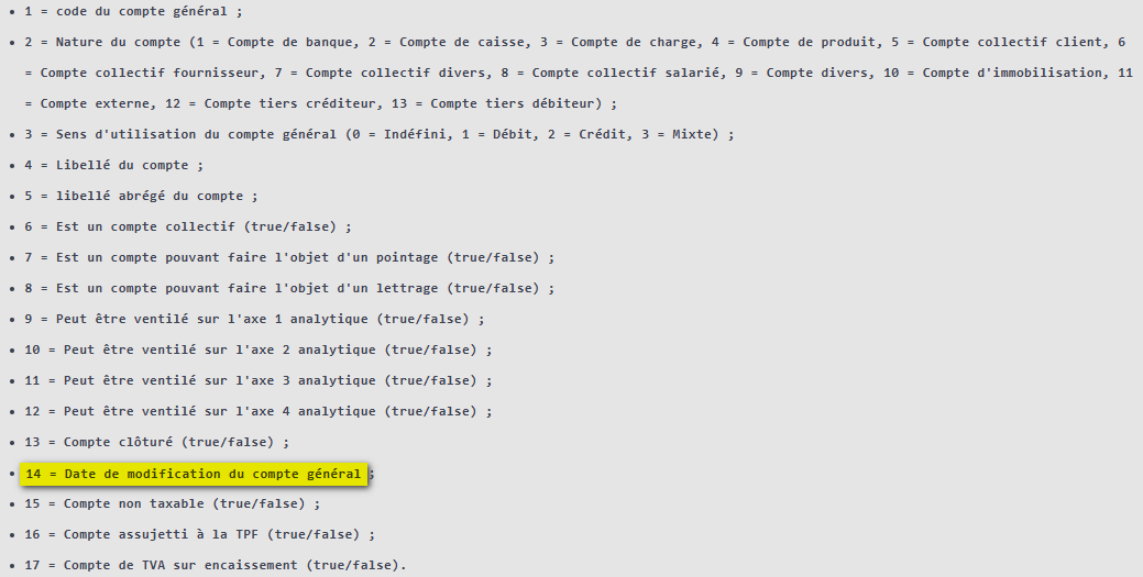

Pour obtenir les mêmes données, il est possible d’ajouter des filtres sur les bons numéros de propriétés.
Les numéros des propriétés sont affichés dans l’APIM :
Filtrer sur la propriété 14 pour la date de dernière modification du compte avec l’opérateur de comparaison « Supérieur à » (4) pour mettre une date de début.
Filtrer éventuellement sur la propriété 14 pour la date de dernière modification du compte avec l’opérateur de comparaison « Inférieur ou égal » (9) pour mettre une date de fin.
